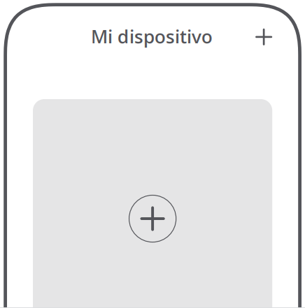

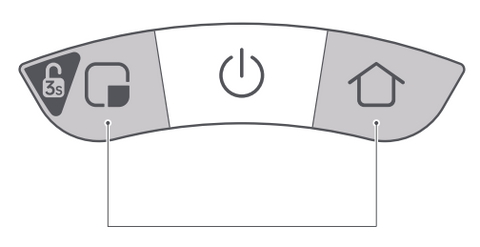

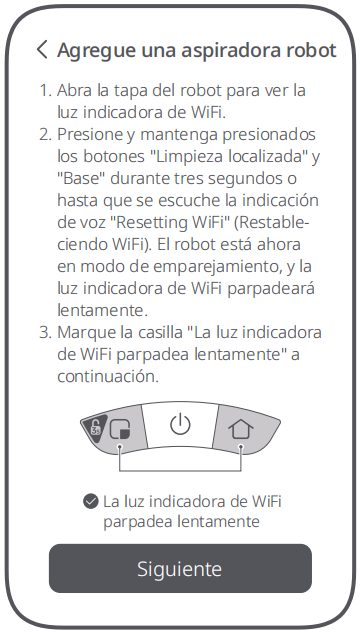

2. Agregue una aspiradora robot

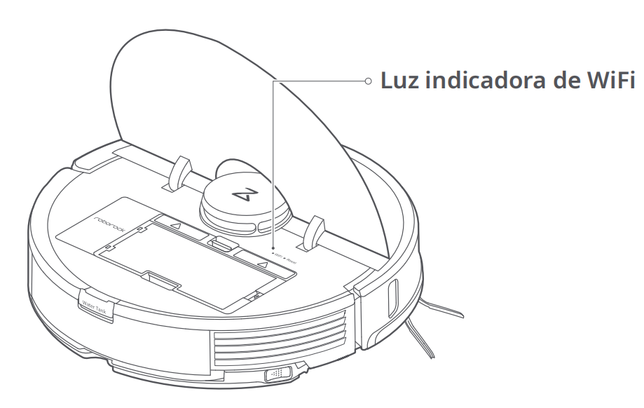

1. Abra la tapa del robot para ver la luz indicadora de WiFi.

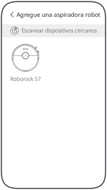

3.1 Conecte el robot a WiFi (Android)

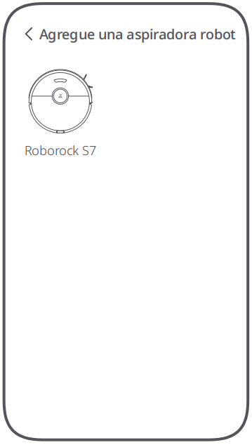

1. Haga clic para escanear en busca del robot Roborock.

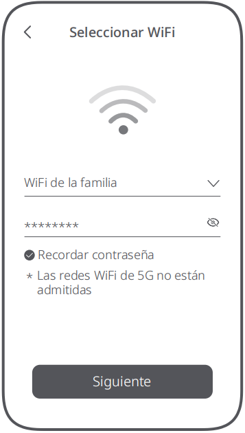

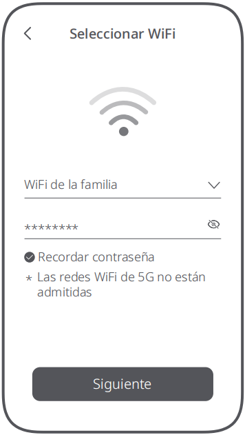

2. Conecte a una red WiFi de 2.4 GHz e ingrese su contraseña de WiFi. Las redes de 5 GHz no están admitidas.

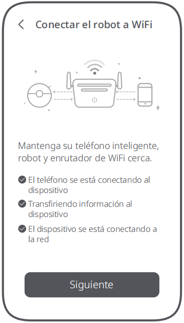

3. Conectando WiFi…

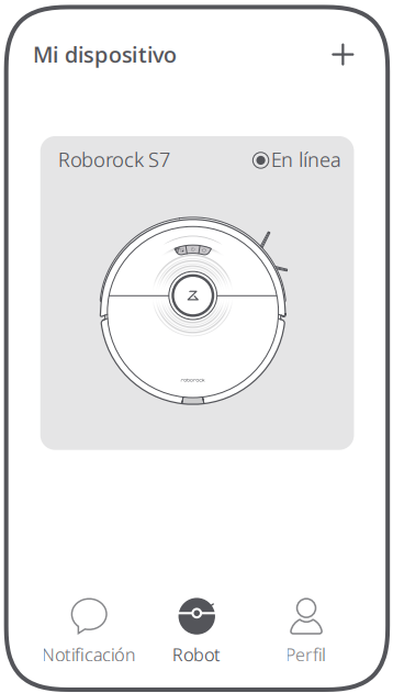

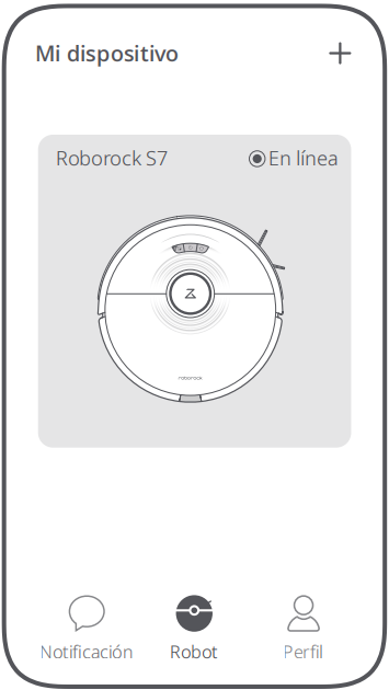

4. WiFi conectado. Configuración completada.

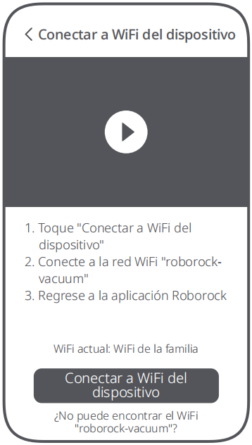

3.2 Conecte el robot a WiFi (iOS)
1. Agregue una aspiradora robot.
2. Verifique que el indicador de WiFi esté parpadeando lentamente.

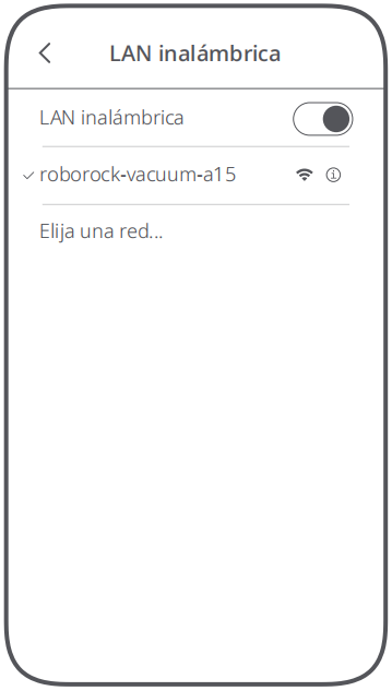

3. Conecte a una red WiFi de 2.4 GHz e ingrese su contraseña de WiFi. Las redes de 5 GHz no están admitidas.
4. Haga clic en "Conectar a WiFi del dispositivo".
5. Seleccione la red WiFi que comienza con "roborock-vacuum" y luego regrese a la aplicación Roborock.
6. Conectando WiFi…
7. WiFi conectado. Configuración completada.
